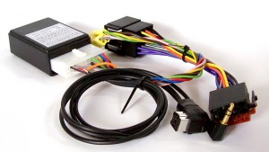

Panowie tak sobie wstukałem w googlach i oto pierwszy link jaki znalazłem:
http://www.dynamicsounds.co.uk/connects-ct...alk-p-9092.html
Interfejs dużo tańszy i chyba tak samo funkcjonalny. Zaczynam grzebać dalej bo może się okaże że niekoniecznie warto kupować u nas w PL.
Może oblooka sprawę ktoś kto jest bieglejszy w angielskim.
A tu jest aukcji na ebay'u:
http://cgi.ebay.com/RENAULT-Scenic-Steerin...=item3a516ba084
PS.1
W przypadku aukcji na ebay'u niestety wyświetlacza nie obsłuży <ok>
Dokładnie ten sam, o którym piszemy:D Y.

"Adapter UNI24PNR01 - informacja techniczna.

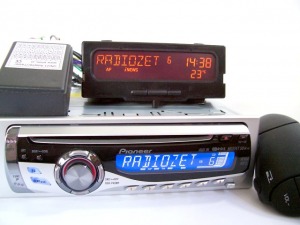

Adapter pozwala w techniczny i ekonomiczny sposób połączyć display i joystick z fabrycznego kompletu Renault Tuner List z nowocześnie wyposażonym, rynkowym odbiornikiem Pioneer przy zachowaniu sterowania i wyświetlania informacji z radia na oryginalnym displayu.
Radia z serii Tuner List VDO były montowane głównie w samochodach Clio /Kangoo /Laguna /Megane /Modus /Scenic /Traffic z oddzielnym displayem SAGEM serii AFFA w latach 2000-2005. Do displaya podłączony jest joystick. Komunikacja dwustronna radia z displayem i joystickiem przechodzi przez żółty wtyk mini-iso z pięcioma przewodami (SDA, SCL, MRQ, RADIO-ON, GND, pin 4 wolny).
Kolory przewodów mogą się różnić w różnych modelach. Pozostałe typowe dwa wtyki ISO to zasilanie i podłączenie głośników, typowy jest również wtyk antenowy.
Adapter wykonany jest w formie przelotki z kompletnym okablowaniem, do bezproblemowego montażu. Sterowanie radia podane jest poprzez kątowy wtyk mini-jack 3,5mm natomiast informacje dla displaya są obecne na niebieskim gnieździe IP-bus.
Orientacyjna lista odbiorników Pioneer wyposażonych w niezbędną funkcję Sub-display oraz Steering Wheel Control:
ANH-P10MP, DEH-P3100UB, DEH-P4100SD, DEH-P4800MP, DEH-P5100UB, DEH-P40MP, DEH-P55BT, DEH-P5700MP, DEH-P5730MP, DEH-P6000UB, DEH-P65BT, DEH-P6700MP, DEH-P700BT, DEH-P7000U, DEH-P7100BT, DEH-P7600MP, DEH-P7700MP, DEH-P80MP, DEH-P8100BT, DEH-P8600MP, DEH-P9600MP, FH-P80BT
Obsługiwane rozkazy sterowania to VOL+/-, SEEK+/- manual/*automat, SOURCE, MUTE/*BAND przy pomocy przycisków joysticka (*oznacza przytrzymanie przycisku ponad 2 s.) oraz PRESET+/- przy pomocy pokrętła joysticka.
Zastosowanie adaptera blokuje użycie gniazda IP-bus radia dla zmieniarki Pioneer i jej ewentualne podłączenie wymaga użycia specjalnego rozdzielacza. Inne adaptery Pioneer np. dla Ipoda lub Bluetootha można podłączyć bez problemu. Fabryczna zmieniarka VDO jest niekompatybilna z radiem Pioneer i w tej konfiguracji nie będzie działać.
Przed zamówieniem adaptera UNI24PNR01 należy sprawdzić czy display/joystick współpracuje z radiem serii Tuner List przez żółty wtyk mini-iso z 5-ma przewodami oraz czy radio Pioneer posiada funkcje Sub-display oraz Sterowanie z zewnętrznego adaptera.
Aktualna cena adaptera z okablowaniem to 149.00 PLN z Vat plus koszty wysyłki. Zapewniamy pomoc przy doborze sprzętu oraz gwarantujemy zwrot należności za towar w przypadku rezygnacji z zakupu. Faktura VAT, gwarancja 12 m-cy. Informacja techniczno/handlowa pon.-pt. 10-18 ... tel. 012 632 12 28 ... tel. kom. 668 096 961 ... e-mail: adapter(małpa)piloty.pl"

ok, przepraszam. Zacząłem chaotycznie;/ Radio to Update list, co do wyświetlacza nie potrafię stwierdzić (nie wiem na podstawie czego to określić). Prawdopodobnie jest to taki jak ten na zdjęciu w tym poscie -"tunerlist_pioneer_640x480a.jpg". Megane II ph I jest z 2005r.
