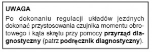

Miałem podobny problem: po wymianie sprężyn, końcówek i drążków zaczęło mnie ściągać na prawo, tzn. kierownica sama skręca o kilka stopni. Geometria OK.
W specjalizującym się w marce renault warsztacie w Gdańsku (nie ASO) wykonano w moim samochodzie (jak to podaje instrukcja serwisowa) przystosowanie czujnika kąta skrętu przy pomocy przyrządu diagnostycznego.
Istnieją wersje meganeII, które posiadają znacznie rozbudowane funkcje wspomagania elektrycznego (niestety nie mój samochód), wówczas istneje możliwość włączenia opcji korekty ściągania pojazdu (Vdiag 0C / CF093) i ustawienia poziomu korekty (Vdiag 0C / CF092), tj. LEWO/PRAWO i LEKKO/MOCNO/BRAK.
U mnie poprawiło się i jadę już prosto czego i Wam życzę.

Zobaczcie co znalazłem w jednym manualu do meganki
CF092: Tryb korekty ściągania pojazdu
ZALECENIA
Procedura do stosowania wyłącznie w trybie Vdiag 0C.
Konfiguracja CF092 pozwala dostosować korektę ściągania pojazdu w zależności od
zaobserwowanego przez użytkownika zboczenia z toru jazdy.
WAŻNE
– Przed wykonaniem konfiguracji, sprawdzić stan i ciśnienie w oponach, stan przegubów i geometrię elementów
zawieszenia.
Tryb korekty ściągania odpowiada wartości dodatniej lub ujemnej pozwalającej na dodatnią lub ujemną korektę
ściągania pojazdu.
Procedura ustawienia parametrów
– podłączyć przyrząd diagnostyczny,
– zapoznać się z diagnostyką elektrycznego układu wspomagania kierownicy,
– zaznaczyć konfigurację CF092 "tryb korekty ściągania pojazdu",
– skonfigurować moduł elektroniczny stosownie do trybu korekty zgodnego z życzeniem. Ten tryb zależy od
zachowania pojazdu:
– "Lekkie w L.": Układ wspomagania kierownicy wyrównuje Lekkie ściąganie pojazdu w Lewo
– "Lekkie w P." Układ wspomagania kierownicy wyrównuje Lekkie ściąganie pojazdu w Prawo
– "Mocne w L.": Układ wspomagania kierownicy wyrównuje Mocne ściąganie pojazdu w Lewo
– "Mocne w P": Układ wspomagania kierownicy wyrównuje Mocne ściąganie pojazdu w Prawo
– "BRAK": Układ wspomagania kierownicy wyrównuje w bardzo niewielkim stopniu ściąganie pojazdu
w Lewo lub w Prawo
– wyjść z trybu diagnostycznego, nie wyłączając przyrządu (zamknąć jedynie aplikację),
– wyłączyć zapłon i koniecznie odczekać 15 sek.,
– powrócić do trybu diagnostycznego układu kierowniczego ze wspomaganiem elektrycznym
– ponownie odczytać konfigurację w celu potwierdzenia (LC009)
