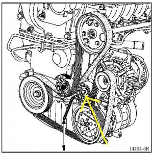

Witam, po jeździe z ulewnym deszczu następnego dnia zauważyłem delikatne przerywane popiskiwanie z okolic paska akcesoriów, w związku z tym, że pasek wymieniałem ok 4 miesiące temu obstawiłem którąś z rolek, po psiknięciu WD-40 w rolkę wskazaną na zdjęciu nastała cisza, domyślam się problem się powtórzy więc chciałbym wymienić tą rolkę, chciałbym poprosić o zdefiniowanie jak ona się nazywa, i ile powinna kosztować wymiana oraz jakiej firmy kupić aby był spokój na długie lata :mrgreen:. Pozdrawiam i dziękuje.
Rolka paska akcesorii
Taka rolka kosztuje od 40 - 170 zł zależy jakiej firmy kupisz, Ja kupiłem z DEXWAL'a.
Koszt nie powinien być duży cała sprawa polega na zdjęciu paska odkręceniu śruby i założeniu nowej rolki i paska.
