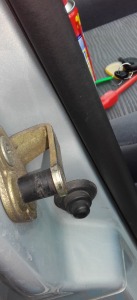

4. Czy "zjechana rolka" (zdjęcie nr 2) (nie wiem jak to nazwać dlatego dodaje zdjęcie, żeby pokazać o mam na myśli) może mieć jakiś wpływ?
P.S. Nie wiem czy to ma znaczenie, ale dodam, że gdy śrubokrętem przestawiłem ten mechanizm w drzwiach (zdjęcie nr 1) to później nie dało się zamknąć drzwi. W sensie, że nie dochodziły do samochodu. Nawet mocne trzaśnięcie nie pomagało.
Dopiero naciśnięcie wewnętrznej klamki w samochodzie (i to trzy razy) doprowadziło do tego, że mechanizm się całkowicie cofnął i można było zamknąć drzwi.
Z góry dziękuję za pomoc i informację co to może być.
P.S.2. Przypomniało mi się, że jakieś dwa tygodnie temu przez trzy dni było słychać (jakby to nazwać) "siłowanie się drzwi", mocno przeciągnięty dźwięk otwierania/zamykania drzwi. Może to właśnie były ostatnie dni dobrze działającego mechanizmu :)
Edytowane przez Lukasz86
Masz wersję po lifcie więc zamek jest zintegrowany z siłownikiem. Trzeba wyjąć zamek i rozebrać. Raz udało mi się to naprawić. Niestety często trzeba kupić inny. Czasem to tylko brud powoduje zacinanie zamka a czasem po prostu już się wyrobi. To, że nie działa kluczyk to tylko wina wkładki.
Śmiało można rozbierać samemu. Tu po prostu silniczek jest w obudowie z zamkiem. W starszej wersji było gorzej bo można było wymienić sam siłownik :mrgreen: dobrze, że to naprawili i teraz trzeba wymienić całość z zamkiem :notacrook:
Ona ma jedynie wpływ na zamykanie/otwieranie drzwi - mechaniczne, może też powodować luz na zamku w efekcie czego drzwi będą się ruszać w czasie jazdy, co może powodować stuki i wrażenie, że drzwi są niedomknięte. Również ten element kupisz na allegro. Montuje się bez żadnego ustawiania.
