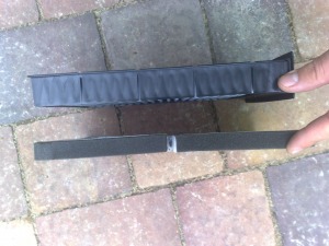

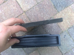

No i udało mi się uporać z nawiewem. Okazało się że przez mój błąd :mrgreen: dmuchawa nie wiała z taką siłą jak powinna. Jak wymieniałem filtr pp to założyłem zamiennik, który jak się okazało, jest dużo węższy od oryginału i nie zaślepia otworu na filtr. Całe powietrze uciekało więc na nogi pasażera zamiast tam gdzie bym chciał. Kupiłem orygnalny filtr pp w ASO ( 106 zł. :evil: ), założyłem i dmucha jak marzenie <ok>
