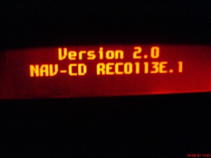

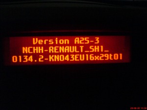

Mam Traffica z 2007 roku z navi carminat. Nie moge poszukac do niego mapki polski :/ Nie wiem nawet jaki model mam tej nawigacji :/ pomoze mi ktos ??
[ Dodano: 2007-09-10, 21:23 ]
A tak wyglada moja navi carminata:
A to informacje na temat softu:
Z gory dzieki za pomoc
