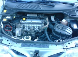

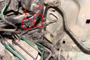

Mam problem z megi jednak czytając posty o pochłaniaczu doszedłem do wniosku że to raczej nie on powoduje falowanie obrotów (mam jeszcze lambdę do wymiany). Jednak na przyszłość mam parę pytań. Czy mój pochlaniacz widoczny na zdjęciu jest kompletny? Wiem że brakuje czegoś ( nr 2 na zdjęciu) ale czy w miejscu gdzie zaznaczyłem ( nr 1) mie powinno też czegoś być? Poprzedni właściciel musial obciąć przewód idący do pochłaniacza i podobno nie mam kontrolki w tablicy. Gdybym chciał podłączyć brakujący element ( nr 2) to mogę użyć pierwszych lepszych przewodów czy to musi spełniać jakieś parametry, po zatym jestem ciekaw jak wygląda ich poprowadzenie, bo ich wyjście jest blisko kól i paska akcesoriów. Może ma ktoś fotę jak to wygląda , przewody sa w jakimś sztywnym pancerzu?
Mam problem - po odpięciu wtyczki z pochłaniacza par klekotanie ustało, ale po ok 20 min jazdy włączyła sie kontrolka awarii układu spalin. Czy możliwe jest, że z pochłaniacza zassało paliwo i zalało sondę? Żadnych innych objawów nie było. Czy może jakbby pojeździć tak dłużej to ta kontrolka zgaśnie? Nie mam już na to pomysłu :/
PS.co do zdjęcia 1 pkt 1 uzytkownika shp29 - pusty kruciec (i ma być pusty) to odpowietrzenie , a nie rurka do baku, co do podłączenia wężyków do tego pochłaniacza, to mam tak samo (brak tyko wtyczki) i jest to zgodne z schematem "sam naprawiam"
