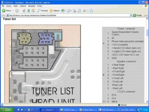

Chcę teraz zamontować konwerter RCA żeby podłączyć wzmacniacz. Niestety nie mogę znaleźć opisu koloru przewodów przy kostce za radiem (szukam już trzeci dzień :cry: ).
Chodzi mi o rozpiskę jakiego koloru są kabelki do głośników i 'anteny' (napięcie przy włączonym radiu) żeby zamontować ten konwerter.
Kiedyś widziałem tę rozpiskę na tym forum. Podeśłijcie proszę linka albo wklejcie opis.

Adamstanis, o to Ci chodziło ;) (z własnych zasobów, niekiedy warto profilaktycznie kopiować i archiwizować u siebie niektóre pliki :mrgreen: )
A tu link do oryginału: http://ricmarlozoya.googlepages.com/PinOUTtunerlupdatel.htm
To jest to !!!
Dzięki gojgien
Jutro zaczynam podłaczać wzmacniacz. Zasilanie mam już gotowe ;-))
Tak się skupiłem na szukaniu tej rozpiski na forum, że nie wpadłem na pomysł, żeby sprawdzić kolory przewodów przy głośnikach. :-P
Wielkie dzięki :mrgreen:
