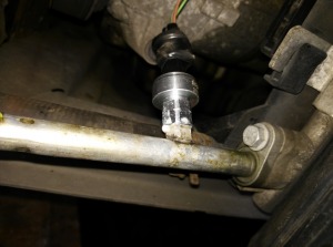

Witam może ja opiszę co mnie spotkało a mianowicie kupiłem auto które przed zakupem okazało się iż kompresor się nie załącza dlatego też uzgodniłem że sprzedającym że pojedziemy na stacje on nabije klime na serwisie sprawdzą mi szczelność i jeżeli będzie ok kupuje auto, po około miesiącu kompresor przestał się załączać pomyślałem że pewnie gaz uciekł i jest nieszczelne lecz jak sprawdziłem naciskając krótko wentyl do napełniania okazało się że gaz jest i ciśnienie stosunkowo duże, więc postawiłem diagnozę że to bedzie presostat i się nie myliłem bo zmieniłem ten czujnik i Klima ruszyła, co się okazało że miałem lekki wyciek tuż pod tym czujnikiem oring nie trzymał było widać ślady oleju, dlatego pewnie była Klima pusta jak auto kupowałem,potem robiłem próby mieszając wodę i mydło, tak więc wymieniłem i ten oring, odkrecajac czujnik lekko "syknoł"gaz i na tym koniec dlatego możecie odkręcać bez obaw jest tam zawór blokujący,u mnie pewnie i tak troszkę gazu uciekło lecz wyciek był minimalny i narazie jest ok, wstawiam zdjęcie gdzie widać mydliny i miejsce w którym robię testy szczelności(woda+ mydło) świetnie widać bombelki nawet te najmniejsze
