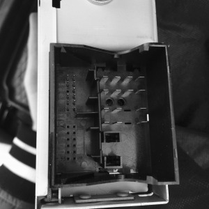

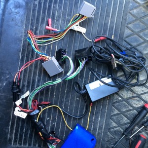

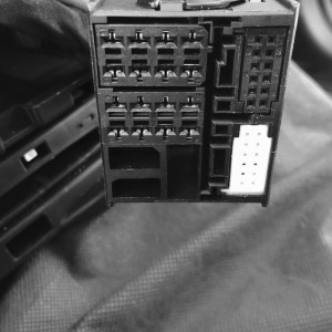

Przyszedł czas na montaż zestawu głośnomówiącego, który został kupiony na jednym z popularnych portali, oczywiście miał być tylko plug&play, jednak po wczorajszym rozebraniu plastików i wyciągnięciu radia moim oczom ukazały się takie owe kostki, które nijak nie pasują do siebie :)
Mam pytanie do osób, które mają doświadczenie/wiedzę na temat podłączenia takiego zestawu co jest mi potrzebne, abym go podłączył u siebie, bo znalazłem taki adapter np. http://allegro.pl/przejsciowka-parrot-renault-megane-laguna-full-i5138441642.html który może będzie rozwiązaniem mojego problemu, jednak wolałbym się poradzić osób, które może mają już ten montaż za sobą, czy taki adapter wystarczy czy coś więcej mi będzie potrzebne, bo jest jeszcze opcja podjechania do elektryka i niech on się z tym "bawi" chociaż wolałbym sam to zamontować po swojemu z należytą starannością ;) i nic nie połamać przy okazji.
Zestaw do montażu - Parrot 3400 (chyba nieznacznie się różni od 3200) zamieszczam zdjęcia kostki przy radiu (Megane III 2008r.) oraz fotki zestawu Parrot wraz z kostkami, gdyby były potrzebne jakieś dokładniejsze to proszę o informację.
Z góry dziękuję za wszelką pomoc.
<Jeśli ten post powinien trafić do nowego tematu to proszę moderatora o przeniesienie lub informację to sam założę, bo nie znalazłem takiego tematu nigdzie więcej.>
A czemu nie chciałeś użyć fabrycznej instalacji? Widzę, że masz kostki do mikrofonu przy radiu, więc pewnie też masz część instalacji. wystarczyło być może kupić mikrofon za 50zł i podłączyć. No chyba, że radio masz czarne bez BT, to wtedy zmien sobie na to poliftowe z USB na przedzie. Cinias sprzedaje przejściówki plug&play, bedziesz miał mp3 i mikrofon..
