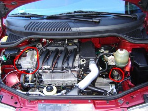

To jest silnik K4M700 czyli 1,6/16V żeby go włożyć do swojej Megi musiał byś razem z silnikiem zabrać cała elektrykę i elektronikę.
Na zdjęciu zaznaczyłem ci poduszki. Nie pamiętam, ale wydaje mi się że jeżeli chodzi o silnik to na pewno łapy silnika są w tych samych miejscach, mogą być jednak inne M/S
mariusz_g sprawdź mocowanie swojego silnika, bo u Ciebie silnik leżał na sankach i na dole miał poduszki (dwie z przodu i jedna z tyłu), a te 16V wiszą na górze i na górze mają mocowania, więc nie wiem, czy będziesz miał do czego przykręcić górną poduszkę...
