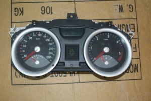

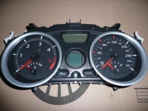

Może okaże się dla Was że to beznadziejne pytanie ale nigdzie nie mogłem znaleźć odpowiedzi na pytanie jaka jest różnica w kwadratowych wyświetlaczach w konsoli licznika
na jednych jest jakby narysowany obraz auta z góry z otwartymi drzwiami i a w inne mają wyświetlacz jakby ciekłokrystaliczny
Mam do Was pytanie jakie informacje sa na nim wyświetlane???
Z góry dziękuje za odpowiedź
Na tym wyświetlaczu pokazywane są otwarte drzwi pojazdu. W modelu z namalowaną sylwetką auta, sygnalizowane jest otwarcie którychkolwiek drzwi lub pokrywy bagażnika. W modelu z wyświetlaczem LCD, pokazywane jest konkretnie, które drzwi lub klapa są otwarte.
