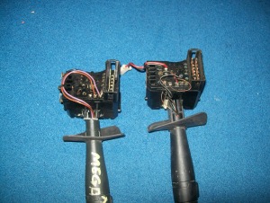

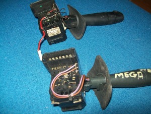

Dodam, że mam wymienioną manetkę od kierunków ze scenica. Ma to jakiś wpływ? Bo na starej była dodatkowo kostka 2 pinowa, a w tej ze scenica nie ma.

Jeszcze zastanawia mnie ta manetka, a raczej ta kostka 2 pinowa (2 kable, czarny i czerwony), która była w starej a nie ma w tej.

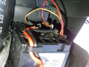

Witam ponownie. Wczoraj czasu nie miałem i strasznie lało. Ale dziś zaglądnąłem pod obudowę kierownicy. I tak:

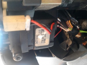

Po pierwsze, znalazłem wejście na tą 2 pinową wtyczkę. Znajduje się ona za manetką (trzeba manetkę wyjąć). I prośba do was, mógłby ktoś zmierzyć jakie napięcie znajduje się na tej wtyczce? Żeby nie było tak, że zamiast 12V może tam być np.5V. zdjęcie 1.

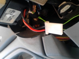

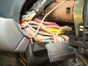

Po drugie, znalazłem jakiś urwany kabel. Na nim jest 12V cały czas. Nawet jak kluczyka w stacyjce nie ma. Zdjęcie 2.

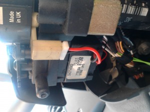

Po trzecie, znalazłem wolne piny z napięciem w manetce od scenica. Więc w sumie mógłbym tam wlutować tą kostkę, ale czy tam ma być 12V? Zdjęcie 3.

Widać, że jakiś magik już się dobierał do instalacji...
1. Wtyka ma stałe 12V.
2. Prawdopodobnie będzie to przewód zasilający klakson, wyciągnij bezpiecznik i zobacz czy nadal jest zasilanie.
2/3. Jeśli po wyciągnięciu bezpiecznika napięcie zginie to masz odpowiedź. Wtedy należy przylutować przewody z poprzedniej manetki (lub dorobić nowe a końcówkami).
