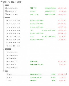

Dzisiaj całe przedpołudnie spędziłem na poszukiwanie swiec zapłonowych i nie wiem dokładnie czy sprzedawca sprzedał mi dobre
posiadam meganę z grudnia 1998 roku , silnik 1,6 8v
Typ silnika to K7M 702
Najpierw kupiłem po wybraniu oczywiście z katalogu przez sprzedawcę
NGK BKR 5 EK, później jednak zadzwonił i powiedział, że należy wymienić na
NGK BCP 5 E (BCP 5 ES) i teraz mam takie
W drugim sklepie sprzedawca powiedział że należy wziąć
NGK BKR 5 EZ.

lepper_pl, we wrześniu 1998 była mała zmiana w tym silniku i od tego czasu stosuje się inne świece. Kolega ma z grudnia 1998 więc powinien kupić te co ja mu napisałem. Gdyby auto byłoby sprzed września 1998 to NGK BCP5ES byłyby ok.
Sprzedawca tez miał ten problem
Teraz mam założone
BERU ULTRA 0,7 14FR-7DU R6 202
Może kupię takie same, lecz w katalogu Beru znalazłem tylko takie
Ultra Z 193 14 FR-7 DU2
Nie wiem czy to takie same
Proszę o pomoc, Może ktoś posiada taki silnik - to niech napisze jakie używa
