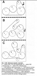

Jaki dokładnie silnik ? Jeśli jest to silnik 2.0 8V, a po wersji auta na to wygląda to będziesz potrzebował klucz płaski 22 i klucz imbusowy 7.Zwróć uwagę jak pasek jest opasany przez poszczególne koła pasowe abyś unikną niepotrzebnych przymiarek :)

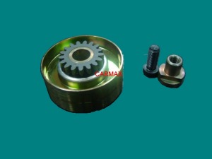

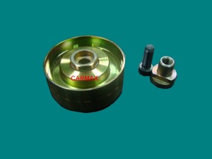

No właśnie te klucze które wymienłem będą potrzebne do poluzowania i napięcia napinacza.Napinacz jest zbudowany z rolki po której chodzi pasek i z zębatki która ma prowadzenie w obudowia silnika.Wewnątrz jest śruba którą kontrujemy napinacz po uprzednim napięciu kluczem płaskim 22.
