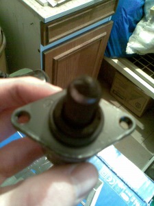

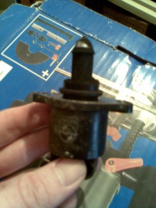

Więc po walce ze śrubami udało się odkręcić silniczek.
Był cały czarny więc go szorowałem pól godziny :)

Po zamontowaniu i odpaleniu samochód (bez problemu) na początku chodził na 1200 obrotów a potem wrócił do 750. Po 10 minutach postanowiłem go przegazować. Wszystko było si do 5000 obrotów. Po przekroczeniu tej granicy obrotomierz zaczął szaleć ...wskazówka pokazywała nawet powyżej 7 tyś obrotów. Jak się puszczało gaz to samochód to obrotomierz przestawał świrować i wracał po chwili do prawidłowych obrotów. Silnik jak obrotomierz szalał strasznie wył. Jednak po powrocie silnik nie gasł.
