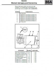

Witam kolegow :) Otoz mam problem w swojej megi II poniewaz niedziala mi pilot od radia. W radiu mam odcieta jakas wiazke kabli ale nie wiem czy to jest akurat od pilota. Prosilbym o jakis schemat podlaczenia tego pilota i jakies zdjecia jesli ktos ma. Prosilbym bardzo o to poniewaz na wiosne chce sprzedac autko wiec pasuje zeby wszystko dzialalo;) Pozdrawaim

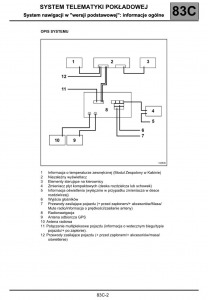

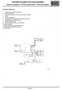

Na tym poglądowym schemacie masz wszystkie połączenia. Następnym razem opisuj dokładniej problem, bo dopiero w drugim poście wyszło, że masz nawigacje. Zaraz pewnie dopiszesz, że masz nawigacje z dużym wyświetlaczem :) . Dlatego dałączam schemat2
Dzieki za te schematy , powinny pomoc :) Tak mam nawigacje z duzym wysuwanym ekranem. Otoz odkrylem przed chwila ze od calej wiazki kabli co ida od kierownicy odchodzi mala kostka w kierunku radia. POdpialem ja i nic... zero reakcji..... bedzie trzeba rozebrac caly kokpit zeby sie odstac do tego wszystkiego..
Jeszcze jakbys mi mogl powiedziec czy godzina na tym wyswietlaczu jest uzalezzniona od GPS'u ?? poniewaz wogole mi jej nie wyswietla tak jak temperatury...
