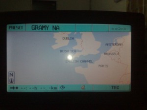

Witam kolgow B) Kupilem megane II 03' z duza kolorowa wysuwaną nawigacja lecz niestety nie pokazuje mi godziny,temperatury oraz nie dziala pilot. Rozebralem dzisiaj caly kokpit i okazalo sie ze idzie jakas wiazka (chyba od pilota) lecz w nawigacji nie ma juz miejsca zeby ja wpiac....Radio z wyswietlaczem nawigacji łączą tylko 2 przewody i niestety jedna kosta która wyglada ze akurat jest od pilota zostaje luzem.. Ma ktos Megane II z taką nawigacja ? Moze poprosty mam nieorginalna instalacje ?? Jesli ma ktos jakies pojecie na ten temat bardzo bym prosil , poniewaz po roku jazdy zaczął mnie denerwowac ten problem. Z gory dzieki B)

hmm... ja w bagazniku nic nie mam. Jest jakies wolne miejsce w radiu tak jakby na jeszcze jedna antene i tyle. No mam czerwona kostke i wisi luzem do nieczego nie podlaczona poniewaz nie ma wogole nigdzie miejsca na nia. Zauwazylem tylko ze ta strzalka w kólku co jest na wyswietlaczu navi zmienia swoja pozycje (pokazuje rozne kierunki)
