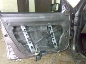

1. Wygłuszanie drzwi
Zdejmujemy boczek. Koniecznie trzeba wyczyścić blachę drzwi od wewnętrznej strony. Nie zapomnijcie uszczelnić dziur w które wchodzą mocowania zewnętrznych listew. Proponuje silikon. Ja tego nie zrobiłem i tamtędy dostaję się woda do drzwi. Gdy silikon wyschnie to bierzemy się za wyklejanie drzwi. Przyklejamy pasy tej taśmy wygłuszającej. Kupcie jak najszerszą, będzie szybciej i łatwiej. Ja poobklejałem też wszystkie wiązki i linki w drzwiach aby unikać dziwnych trzasków i stuków w drzwiach. Gotowe drzwi wyglądają mniej więcej tak jak na foto. Plastikowe boczki dają się rozłożyć. Tj., można odczepić z zatrzasków czarną tapicerkę. Między w/w czarną tapicerkę a główną cześć boczku też dajemy taśmę. Poobklejałem wszystkie historie typu: klamka, sterowanie oknami itp. Czas potrzebny na jedne drzwi w moim przypadku wyniósł ok. 2-3 godzin.

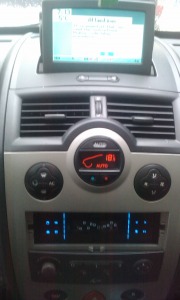

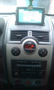

Ja wyciągnąłem oryginalną zmieniarkę i wykorzystałem lukę po niej do montażu nowego radia. Miejsca jest aż za dużo, niestety, montaż półkieszeni zabrał mi sporo czasu i nerwów  . zamocowanie jej aby była na sztywno wymagało spinek elektrycznych. Musiałem rozebrać konsolę centralną, wyjąć sterownie od climatronika i dostęp był już ok. i znów lutownica poszła w ruch. Zmieni arka z tyłu miała wkręconą gumkę o długości ok. 2cm która stabilizowała ją ( panelu za zmieni arką jest plastikowa wystająca tulejka, w którą ona wchodzi) – musiałem ją wyciąć by głębiej zamontować radio. W w/w konsoli za zmieni arką nawierciłem otwór o głębokości 2-3 mm, trochę głębiej i bym się przewiercił na wylot. Do nowego radia dołączony jest gwint który wkręcamy w tylną część obudowy radia. Ten gwint wejdzie w nowy otwór i ustabilizuje radio. Wymaga to dużo czasu i cierpliwości aby radyjko „siedziało” stabilnie. Teraz podpinamy do radia wszystkie potrzebne przewód: ISO, audio do wzmaka, antenę . Radio, które mam ma 4 wyjścia audio i dwa audio do subwoofera + przewód o długości ok.1,5 m do podpięcia USB – ja pociągnąłem go do schowka. Montujemy radio tak aby było ok. 2 cm głębiej niż była zmieni arka. Wymontowałem panel od zmieni arki i mogę go wsadzić przed radiem (zamaskować je) gdy wysiądę z auta. Drobna rada: kupcie radio, które jest jak najbardziej płaskie, aby panel od zmieni arki ładnie pasował . Moje jest idealne gładkie (dotykowe). Wszystko składamy do kupy.
Wpinamy bezpiecznik do wzmacniacza. Ustawiamy go na pół mocy(na dzień dobry nie radzę dawać na maxa ). Włączamy zapłon i radio powinno wstać. Regulacja wzmaka i powinno ładnie hulać. U mnie w instrukcji od głośników było napisane że będą one grały na 100% po 40 godzinach używania. I rzeczywiście, po 2 tygodniach dźwięk był jeszcze lepszy.
PS: Moim celem było polepszenie muzyki, tak aby potencjalny złodziej nic nie podejrzewał zaglądająć przez szybę. Opis całej zabawy jest mocno skrócony. Jeżeli ktoś ma pytania, lub chciałby zobaczyć na żywo w Wawie to piszcie.
