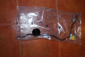

Wyciek nastąpił na zaworze, który jest pomiędzy pedałem sprzęgła, a wysprzęglkiem. Zawór ten a dokładnie membrana puściła i pedał się nie podniósł. Płyn wyciekł.
Temat prosty, mechanik od razu to znalazł, rozebrał zawór, umył, złożył ponownie (bo to się ponoć nie ma prawa zepsuć) i działało.

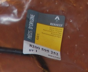

Przez 400 km, po czym ten sam objaw. No to jeszcze raz to tego samego mechanika, tym razem część nowa, oryginalna Renault, wymiana i znów działa.

Słusznie, opis wymienianej części dość enigmatyczny. Może zdjęcia coś rozjaśnią.
Podobno nie wszystkie Meganki mają tą część.
