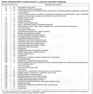

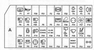

Co do CZ , to się zastanawiam, czy może jakiś inny (oprócz F13) bezpiecznik jest odpowiedzialny za odłączenie syreny/CZ. Może F31 ,F39 albo F9 ??
Wersja skrzynki z bezpiecznikami jaką posiadam + opis poniżej:
