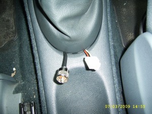

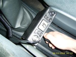

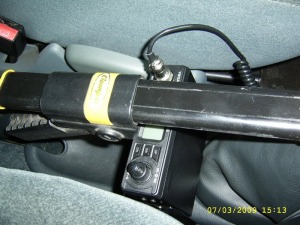

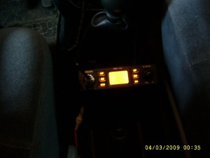

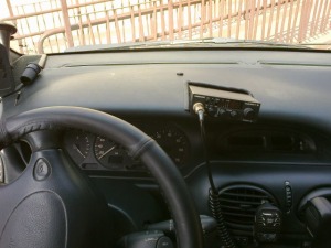

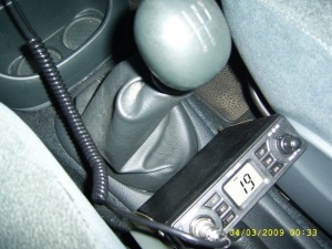

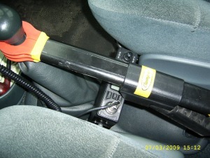

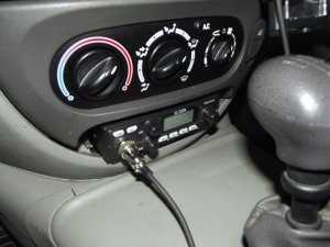

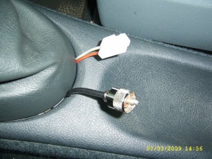

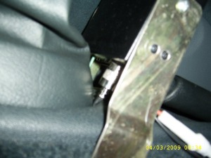

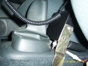

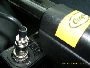

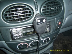

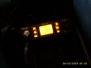

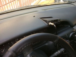

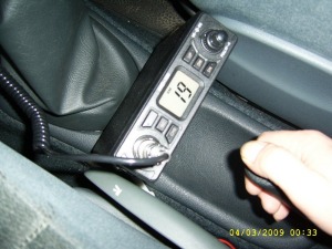

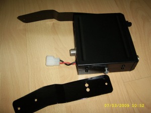

Ja w starszym sceniolu miałem zabudowane radyjko YOSAN 120 PRO, które jest u Lafajetta pod nazwą ATENA. A zabudowane było tak jak na tych fotkach w załączniku:
http://megane.com.pl/topic/8395-jakie-cb-radio-jest-warte-uwagi/page__view__findpost__p__99016
W temacie jest tez i pdf do tego radia, a w tym dziale kilkanaście opinii o nim.
Tu jeszcze raz te fotki w większym rozmiarze i inne ujęcia
post-2372-0-25073500-1357606962_thumb.jpg post-2372-0-92774300-1357607034_thumb.jpg post-2372-0-65017100-1357607071_thumb.jpg
post-2372-0-43478300-1357607099_thumb.jpg post-2372-0-56617400-1357607140_thumb.jpg post-2372-0-69984400-1357607174_thumb.jpg
post-2372-0-78315300-1357607213_thumb.jpg post-2372-0-47017400-1357607251_thumb.jpg post-2372-0-78772500-1357607278_thumb.jpg
post-2372-0-66748600-1357607322_thumb.jpg post-2372-0-00740700-1357607351_thumb.jpg post-2372-0-07602600-1357607434_thumb.jpg
post-2372-0-95374000-1357607391_thumb.jpg post-2372-0-04643100-1357607493_thumb.jpg
Gdybyś się na to radio zdecydował, to mogę odstąpić za koszt przesyłki te wyprofilowane pod jego wymiar blachy zawieszenia radia. Sceniola starszego już nie posiadam, a to mocowanie z radiem zdemontowałem. Obecnie nie jest mi potrzebne. Przykręca się do radia na 2 śrubkach, a do tunelu na 4 blachowkrętach

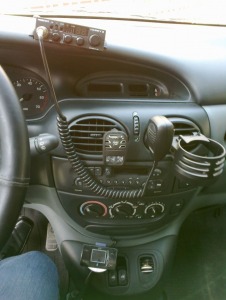

To i ja się pochwalę montażem CB w naszym Scenicu. Może nie jest jakieś wyszukane, ale wygodne w użyciu
thumb_hosting_zdjec_1363894101__20130207_080046.jpgthumb_hosting_zdjec_1363894126__20130207_080105.jpg
Radio to wysłużony Intek, ale sprawuje się bez zarzutu od ładnych paru lat + antenka TTI ~60cm, która jak na swój dyskretny rozmiar bardzo ładnie zbiera

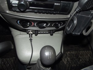

a ja upakowałem yosana 2204, praktycznie na równo z panelem, kluczem jest wtyk kątowy do anteny .
Pięknie :notacrook: Ja używałem przy poprzednim montażu ramki zapalniczki, stąd pewnie tak głęboko nie wcisnąłem poprzedniego CB. Muszę z obecnym radiem pokombinować jak Ty. Dostęp do schowka jest pełny? Jak umocowałeś radio, żeby nie wylatało? Odsłuch dobry, czy głośnik zewnętrzny zamontowałeś?
odsluch jest ekstra nic nie muszę podlaczac. wcisniete jest że tak powiem na rozmiar prawie więc od spodu wsunalem tylko taka mała blaszke że radio jest zcisniete od dołu i góry we wnece . ręką ciężko normalnie wyjąć więc trzyma się raczej solidnie. gniazda zapalniczki przeniosłem na tunel od strony pasażera.
