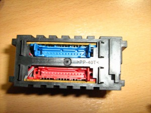

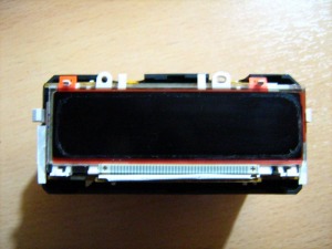

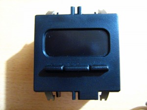

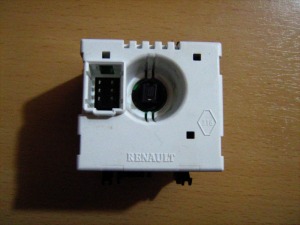

Zaopatrzyłem się niedawno w zegarek i wyświetlacz do radia seryjnego razem z tym plastikiem... Chciałem to dzisiaj wymienić, bo ja mam wersje ubogą - czyli same kontrolki od pasa kierowcy i drzwi... Lecz ujrzałem, iż nie mam kostki do zasilania zegarka... Postanowiliśmy z tatą, że owe kable poprowadzimy... Tylko prosiłbym o rozpis co gdzie się znajduje w tej kostce.... ;-) A... I ten ekranik do radia... Radio posiadam nieseryjne, chciałbym aby na tym ekraniku po przekręceniu kluczyka do pozycji, gdy działa gniazdo zapalniczki i radio, aby na wyświetlaczu pisało "Megane"... Czy mógłby ktoś pomóc jak to zrobić...? Jakies podpowiedzi mile widziane... Poniżej wstawiam fotki...

kostka czarna ,to godzina i temperatura
kostka niebieska to do wyświetlacza radia
kostka czerwona do pilota
kostka szara przewody do wyświetlacza czujnika zapięcia pasów

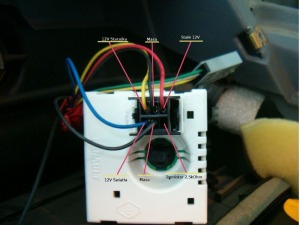

Mam już schemat jak podłączyć ten zegarek - wstawiam, ale cos mi tu nie pasuje?

Teraz przy montowaniu mam problem....
+ 12V stałe podłączamy przypuśćmy pod akumulator....
- masę
te dwa przewody są do działania zegarka - o.k i to rozumiem
I teraz chodzi mi o podłączenie podświetlenia tak aby po włączeniu stacyjki żarówka świeciła się mocno a po włączeniu świateł była regulacja oświetlenia tak jak na tablicy rozdzielczej.
Na rysunku jest opis
+12V po włączeniu stacyjki
+12V po włączeniu świateł
i masa
A gdzie regulacja świecenia wskaźników (ściemniacz)? Z ogólnego schematu wynika że musi również brać w tym udział potencjometr od regulacji oświetlenia.
Chcę sie wpinać w wiązki podłączone pod licznik. Gdzie które przewody od zegara mam podłaczyć pod wiązke od licznika.
[ Dodano: 2010-04-06, 21:11 ]
Już podłączyliśmy... Pod tą masę między termistorem a światłąmi podłączamy kabelek od ściemniacza... I wszystko działa jak należy... :-)

Rozumiem że +12V stałe i po włączeniu stacyjki wezmę sobie choćby z kostki ISO radia, masa to wiadomo, termistor też.
Ale nie mogę skumać gdzie podłączyć niebieski kabelek "12v światła"
No i gdzie dostać taką wtyczkę ?
Nie widze tam odpowiedzi. Rozkminiłem kostki od licznika i wychodzi mi że :
12V stacyjka - 16 szara kostka
Masa - 24 szara kostka
12V stałe - 4 szara kostka
12V światła - 8 szara kostka
Masa - 5 kostka czerwona
termistor - wiadomo
Ktoś bardziej oblatany zweryfikuje ?
