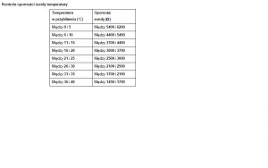

Trzeba sprawdzić oporność czujnika zewnętrznego. Jeżeli się komuś chce rozbierać lusterko zewnętrzne i odcinać czujnik (albo odnaleść właściwe styki we wtyczce) oraz posiada urządzenie pomiarowe. :-) Z tabelki poniżej widać, że ten termometr nie jest jakiś mega dokładny. Poza tym dla dokładniejszego pomiaru temperatury należałoby zaparkować auto w cieniu budynku instytutu meteorologii, osłonić od deszczu i wiatru, a następnie odczytać temperaturę. <ok>

Bez przesady! Wystarczy drugi sprawdzony termometr, który umieszcza się obok czujki. Najlepiej zrobić to w cieniu, bo słoneczko potrafi nieźle nagrzać obudowę lusterka .
Kilka dni temu montowałem czujnik temperatury. Na kostce w prawych drzwiach są to kable 18 i 19. Wystarczy wyjąć gumy i rozłączyć kostkę i wpiąć się tam żeby sprawdzić poprawność działania czujnika.
