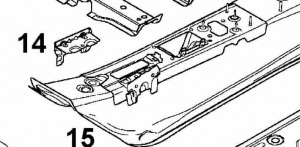

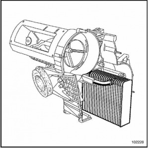

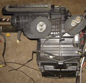

Grzechub Opublikowano 31 Marca 2007 Udostępnij Opublikowano 31 Marca 2007 Według rysunków z 364-Megane-6.pdf wynika że powinien to być otwór nad "15" w blachach tunelu podłogowego. Zaden z rysuków bloku klimatyzacyjno-grzewczego nie pokazuje niestety rurki odpływowej. Wspomina się jednak o wanience pod parownikiem i odprowadzeniu skroplin. :cry: [ Dodano: 2007-04-08, 17:26 ] Teraz już wszysko jak na dłoni. Widok od przedziału silnika. (foto z allegro.pl). Szukam jeszcze dojścia do odpływu od zewnatrz od strony osłony termicznej kanału . :) 1 Cytuj Odnośnik do komentarza Udostępnij na innych stronach Więcej opcji udostępniania...
