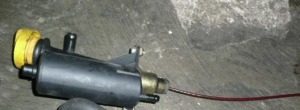

Witam -kupiłem niedawno meganke 1,9dCi i dzisiaj oglądałem silnik i patrzę a tu olej w okolicach wlewu oleju (bagnet) to myślę (jak mi wymieniali olej to trochę porozlewali i stąd ta plama).Biorę się za wycieranie silnika a tu cały wlew oleju mi wypadł z silnika :shock: (tak zwana odma jak wyczytałem ) i teraz nie wiem jak to s powrotem włożyć czy mam to wepchnąć na siłę czy jest tam jakiś zatrzask . pomóżcie :-/ bo olej wali jak głupi po silniku

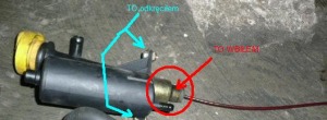

kecaj55, to Ci właśnie ma tam wchodzic a powyżej są śrubki do przykręcenia.

no lecą śladowe kropelki oleju ale jak się jedzie to cały silnik jest pochlapany jest już późno jutro to zobaczę ale jeśli ktoś ma jeszcze coś do dodania to proszę !!!! na zdjęciu widać że tam jest tylko dziura do wetknięcia a przykręcania nie widać :cry:

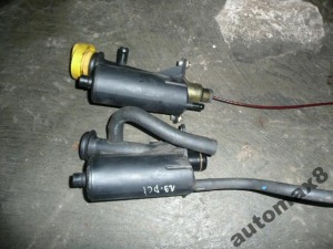

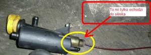

w moim aucie odma też była luźna. W kadłub silnika wchodzi element metalowy (wcisnąłem go mocniej i siedzi do dziś). Do niego przykęcana jest ta plastikowa puszka. Zdjęcie powyżej pokazuje jedynie samą odmę z i bez tego elementu metalowego który jest wciskany w blok silnika.

Odgrzeję temat. Mam taką samą przypadłość, chciałem wyczyscić odmę i po odkręceniu śrub wyszła mi cała puszka wraz z króćcem który powinien być wcisnięty w blok silnika. Po obejrzeniu okazało się, że był demontowany i nabijany jeszcze raz, tak czy inaczej w serwisie nazywa się to "łącznik zaworu" numer katalogowy-8200174584 koszt to 32zł, w środę odbiorę go w serwisie i powiem jak mi poszło z wymianą.
