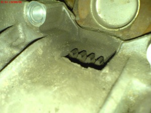

Mart a wiesz jak taki czujnik jest zbudowany?
Tak w olbrzymim skrócie to po prostu magnes z nawiniętym na niego drutem.
Sam się kiedyś zastanawiałem czemu te czujniki padają? Ale nie doszedłem do żadnych wniosków. :?

Podłączę się pod temat.
Mam pytanko, pewien problem. Przez ostatni tydzień 3 razy, a wczoraj 2 razy, miałem problem z zapaleniem samochodu. Kręcił, aż miło, ale niestety nie chciał zapalić. Spróbowałem wczoraj 2 razy zapalić i nic z tego. Ale spuściłem z ręcznego, wrzuciłem na luz i popchałem dosłownie 2/3 cm do przodu, spróbowałem i samochód zapalił od razu.
Moje pytanie w związku z tym - czy to nie palenie spowodowane może być przez brudny/psujący się czujnik położenia wału korbowego, czy to może być coś poważniejszego?
Prosiłbym o odpowiedź.
Cholera teraz pod uczelnią nie chciał zapalić znów, dopiero przy 3 próbie podejścia zapalił. Rozrusznik kręci, paliwo raczej dostaje (słychać po przekręceniu kluczyka pompkę paliwa). Więc chyba pozostaje ten czujnik? W czwartek do południa biorę się za jego czyszczenie, tylko czym najlepiej to czyścić (przy wtyczce od kompa wiem że kontaktem, a ten bolec dolny?)
