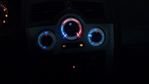

Na początek dziękuję DrNO, że swoim postem natchnął mnie do modyfikacji. Oczywiście chciałbym się pochwalić efektem. Poszedłem za ciosem i wymieniłem diody na białe w przycisku START, w przycisku centralnego zamka oraz świateł awaryjnych. Niestety skrzydła podciął mi panel klimatyzacji. Od wewnętrznej strony przyciski oraz folia jest pomalowana lub w jakiś inny sposób zabarwiona na pomarańcz :-) . Zmiana na diody nic nie daje. I to chyba (prócz wyświetlaczy) jedyne miejsce gdzie zostanie oryginalny kolor. W planach mam jeszcze zmianę diód w przyciskach, już sprawdzałem są tam zwykłe diody, wystarczy zamienić na białe.

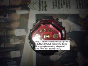

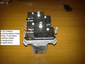

Też myślałem o rozpuszczalniku, ale trochę mam obawy. Mimo wszystko spróbuję jeszcze w tym tygodniu. Co do przycisków awaryjnych oraz centralnego zamka to sprawa jest dość prosta. Tak jak w zegarach wylutowanie starych pomarańczowych diód i zastąpienie ich białymi. Co do przycisku START sprawa jest trochę bardziej skomplikowana, bo dioda przylutowana jest od strony wtyczki i nie ma możliwości dobrania się do niej. Na szczęście nową diodę (białą) można przylutować od góry. Jednak pobór napięcia jest taki, ze dwie się nie święcą, więc metodą destrukcyjną usunąłem pomarańczową diodę. W tym tygodniu planuję jeszcze zrobić oświetlenie slotu na kartę na biało (jakieś dziwne diody tam są) oraz powalczyć z panelem klimatyzacji, więc porobię zdjęcia.
Co do kontrolki GAS to niestety nie ma możliwości, aby podłączyć się pod licznik (informacje przesyłane są po CANie z oryginalnej instalacji gazowej dedykowanej dla Megane II). Wylutowałem 2 zielone diody z licznika podłączyłem do dwużyłowego przewodu, po drodze dałem rezystor i plusowy przewód podłączyłem do elektrozaworu od gazu. W momencie kiedy na elektrozawór idzie napięcie zapalają się diody i tym samym kontrolka GAS.
Niestety panel klimatyzacji pozostanie pomarańczowy :) Nie można rozpuszczalnikiem usunąć tej farby na foli. Poza tym klawisze AC i ogrzewania tylnej szyby wykonane są też z pomarańczowego plastiku od środka. Folię jeszcze można by było wykonać w jakiejś agencji reklamowej tylko potrzebny jest projekt (może kiedyś się tym pobawię), ale przyciski niestety nie będą świecić biało.

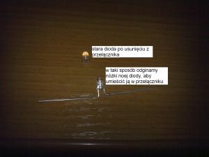

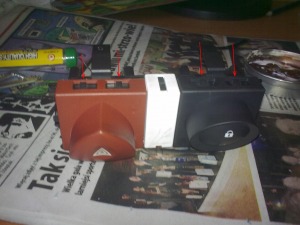

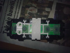

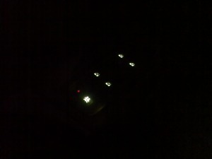

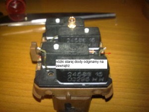

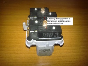

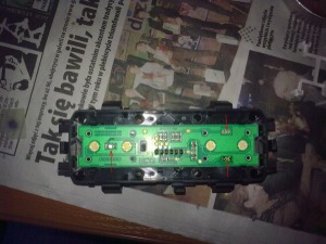

Poniżej przedstawiam zdjęcia jak zmienić podświetlenie na białe diody przycisku START, centralnego, świateł awaryjnych oraz przełączników opuszczania szyb. Nie polecam zmieniać diody świateł awaryjnych (nie widać różnicy). Najpierw oczywiście wymontowujemy przyciski z samochodu. Potrzebujemy Torx 20. Demontujemy radio oraz półkę pod nim. Za radiem są 2 śruby, które odkręcamy. Otwieramy klapkę od gniazda diagnostycznego i tam są po bokach 2 śruby, które odkręcamy. Następnie na wysokości otworu na radio ciągniemy panel centralny do siebie. Są po bokach 2 klipsy, które go trzymają. Wyciągamy wtyczki oraz same przyciski. W domu rozmontowujemy przyciski. Jest to proste, więc nie będę się rozpisywał jak. Jakby co to służę pomocą. Wylutowujemy stare diody i lutujemy nowe białe. Uwaga na polaryzację! Ja użyłem tych samych co do zegarów. W przycisku START dioda lutowana jest od spodu, więc nie jest proste, aby ją odlutować. Musimy mieć lutownicę z bardzo cienkim grotem. Co do przełączników opuszczania szyb to nie bierzcie najjaśniejszych , bo za bardzo będzie dawać po oczach (ja trochę przesadziłem). Życzę powodzenia!

Super gmlodecki. Teraz ja pochwalę się owocem i efektem naszej kilkunastogodzinnej batalii z Pitkiem zgora o zmianę oświetlenia. Zdjęcia jednak nie oddają tego co jest w rzeczywistości, a jest dużo lepiej:)
Koledzy a dwie ostatnie fotki są dla tych, którzy też postanowili pogrzebać w swoim oświetleniu (oczywiście w razie pytań służę pomocą). Prezentują one niezwykle ważny wynalazek dla tuningowców megane;) Otóż folia w która zapakowane są linijki wręcz rewelacyjnie, a śmiem twierdzić, że nawet lepiej niż oryginały zastępują naszą zmorę, a więc pomarańczową folię na wyświetlaczach:)Się naszukałem jakiegoś zastępnika, ale warto było:) a ile segregatorów w tym celu zniszczyłem;)

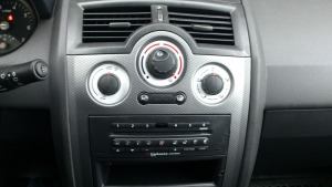

Witam,
Mam pytanie odnośnie podświetlenia panelu nawiewu z klimatyzacją manualną. Pierwsze - Czy w Megane II phII podświetlenie pokręteł i symboli na panelu ogrzewania/klimatyzacji jest pomarańczowe czy białe? Wiele osób ma problem ze zmianą pomarańczowego podświetlenia panelu w phI na inny kolor. Być może wystarczy podmienić na panel z phII - białe podświetlenie łatwiej zmienić na pożądany kolor niż pomarańczowe (np. poprzez zmianę koloru żarówek). Drugie pytanie - czy panel z phII będzie pasował do phI - chodzi o sam front z pokrętłami? Posiadam phI i muszę zmienić front regulacji nawiewu bo jest podniszczony. Jeżeli z phII ma białe podświetlenie i pasuje do phI to chyba zakupiłbym ten podświetlany na biało, żeby pokombinować z innym kolorem podświetlenia.
