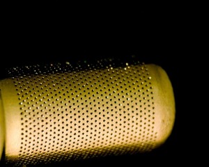

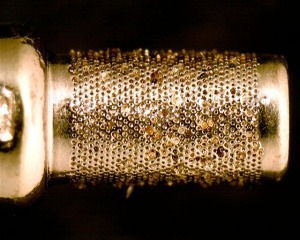

Na tej podstawie domyślałem się, że ta zapchana końcówka filtra może mieć wpływ na takie objawy (pogłębiające się objawy mogą być bezpośrednio powiązane z coraz to większym zabrudzeniem na tym filtrze?). Utwierdził mnie w tym fakt iż na stronach wtryskiwacz.com dorwałem dwa zdjęcia, które załączam jako załącznik, a które to pokazują jak wygląda końcówka tego regulatora nowa, a jak zabrudzona widziana pod mikroskopem cyfrowym. Znalazłem też informacje na innych stronach, iż na samym początku te regulatory były produkowane bez tego filtra, ale producent jednak wprowadził z czasem ten filtr - widocznie mając ku temu jakieś powody.
