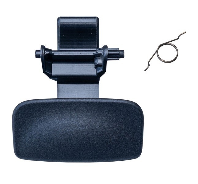

Ja to zrobiłem w nieco inny sposób,troszke pracochłonny ale skuteczny a mianowicie pod tą rączkę dałem sprężynę ściągającą i chodzi bez problemu a do tego jeszcze nic nie widać.Żona się smieje że na każdą sytuację zawsze coś znajdę.

U mnie najważniejszy element klamki zwyczajnie się 'podtopił' i odłamał. Dlatego odpiłowałem lewe (lub prawe - zależy skąd się patrzy :notacrook: ) ramię i stworzyłem "implant". Całość opisałem w poradniku (Naprawa klamki Megane 2.pdf), który załączam. To moja pierwsza przygoda tego typu, więc proszę o wyrozumiałość.
Dodam też poradnik użytkownika theV z brytyjskiego forum posiadaczy Meganek (http://www.meganeownersclub.co.uk/forum/viewtopic.php?f=2&t=14202) - wyjaśni on kwestie niezawarte w moim poradniku tj. demontaż i rozklejanie tylnej i frontowej części drzwiczek. Jest on w języku angielskim, ale ma dużo zdjęć więc każdy powinien zrozumieć :!:

witam, wiem,że kotlet ale może się komuś przyda, dziś partyzancko naprawiłem schowek, zamyka się i otwiera jak należy, estetyka tak średnio ale roboty 2 min i kosztów w zasadzie brak ( każdy ma w domu gumkę recepturkę i jakiś mały wkręt). Wkręciłem wkręcik za zamkiem schowka i zaczepiłem o zamek gumkę, działa idealnie, testowane wielokroć na wszelkie sposoby:)

Ja swój schowek naprawiłem dzięki gumce i dwóm śrubkom. Wprawdzie gumka jest widoczna, ale może się przydać jako np. zaczepka pod wizytówki. Schowek funkcjonuje jak nowy albo stary przed awarią jak kto woli :mrgreen:
odświeżę starego kotleta po latach, bo i mnie dopadł ten problem, kolego napisz jak ty tą gumkę zamontowałeś na tym haku, wyjmowałeś to, wierciłeś otwór czy jak?
tu też mam podobne pytanie jak do kolegi wyżej, jak ta gumka się trzyma na tym haku? Muszę wybrać którąś z tych dwóch opcji.
