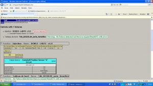

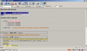

Ja mam podobny problem z Megan II w Megan I mi znalazł ECM. Niestety w MEGAN II 1,6 16V 4KM znajduje ECM w starej bazie 170MB Mówi że mam DCM12 - L4D72 - v1.0. Jednak jak próbuje skasować błąd lub podejrzeć parametry live to nie daje rady widzę tylko błędy.

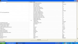

Czy może być kabel rozwalony? MAM OBDII. Zauważyłem że nie widzę VIN i mogę tylko podejrzeć parametry w Scan Tool (K-Line). Dodam że próby robiłem na DDt2000 w wersji 2.0.9.0 i 2.3.0.1. Sprawdzałem bazy 170MB i 413 MB. Nic poza ECM mi nie rozpoznaje. W opcjach zaawansowanych zmieniłem na COM1 i ograniczyłem prędkość do 512 a czas opóźnienia dałem na 1ms i nic się nie zmieniło. Czy można jeszcze coś zrobić? Wczytywałem ręczne ECM z xlm

Mi już działa ddt2000 na megane 1.6 z 2003. Problem był taki że po pierwsze jak już pisałem ECM musi rozpoznać a dla mojego autka był w starej bazie 180MB i był to DCM12-L4D72- V1.0. Po drugie aby połączyć się z ECM w nowych renówkach to trzeba włączyć tylko zapłon a nie cały silnik jak to było w renówkach na kluczyk. Aby to zrobić to trzeba przytrzymać przycisk start przez parę sekund gdy wszystko jest wyłączone i karta jest w czytniku. Nie wolno wtedy wciskać pedałów. Objawem włączenia zapłonu jest zapalenie się kontrolek między innymi od akumulatora i włączenie elektrycznego wspomagania - SILNIK NIE MOŻE PRACOWAĆ. No i wtedy można zczytać błędy i je skasować. Jak ktoś chce pogrzebać głębiej w opcjach to musi mieć oryginalny kabel z magistralą CAN za parę setek :)
