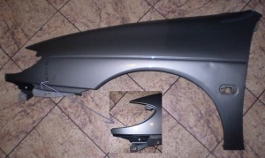

Zdemontowałem pogięty błotnik, zakładam kupiony i :shock: ...
Kilka cm za długi (dolna część pod lampą). Nie wiem jak to przegapiłem ale tego właśnie allegrowicza nie zapytałem, czy błotnik będzie pasował do mojej megi, no i nie pasował. Kolor z resztą też - trochę inny odcień. Pozostało mi tylko przeprosić stary błotnik, lekko wyprostować i z powrotem założyć.
Dalej potrzebuję błotnika, ten muszę sprzedać - może ktoś potrzebuje? (Tylko muszę ustalić do jakiego modelu Renault...)
