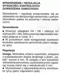

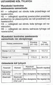

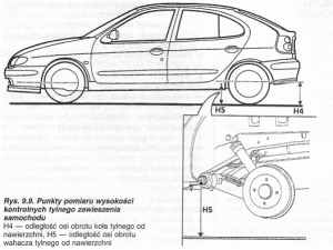

Te amorki to chyba dobre były 100% ma sztywna rura. Wymieniałeś bo woziło, czy odwrotnie? Musi być gdzieś jakiś luz. Cudów niema (są ale nie na zawołanie). Weż pod uwagę co napisał jacula42.
[ Dodano: 2007-07-20, 11:43 ]
Sprawdź
