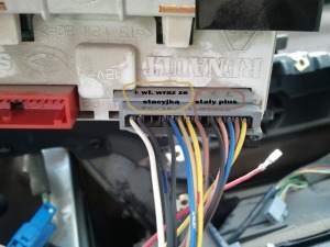

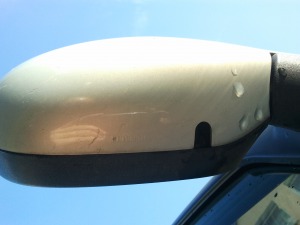

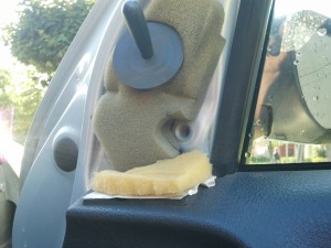

edit / Wszystko jest tak jak być powinno lecz nie pokazuje temperatury. Szukałem kabli które idą do lusterka i znalazłem pusty otwór czyli razczej nie posiadam czujnika, to możliwe? :) Niżej fotki

Tak, musisz kupić sam czujnik, ja brałem na szrocie za grosze, podłączyć go- chwila zabawy z kablami i po sprawie.
