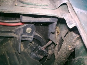

Witam, zakupiłem meganke 1.4 16V z klimą i mam ten sam problem, wzorując się na waszych sposobach doszedłem do takiej oto złączki (w załączniku) i pytanie brzmi, czy to ta złączka która unieruchomi to stukanie?

Nie. Jak odłączysz wtyczkę, to silniczek nie będzie miał już sterowania i zasilania. Musisz odpiąć wtyczkę po uprzednim ustawieniu klapki w pozycji jaką chcesz mieć na stałe.
Witam serdecznie.
Tak jak mówi kolega wypinamy wtyczkę z 3 przewodami (dla wersji z klimą), tak jest w moim Megane. Widziałem gdzieś na forum post mówiący o wtyczce z 2 przewodami - to chyba bez klimy auto.
Wycieraczek nie udało mi się zdjąć stąd musiałem nagiąć do góry plastikowy element okalający podszybie, wpierw zdejmując klapkę prowadzącą do filtru przeciwpyłkowego. I jeszcze jest pod plastikiem "przyszybowym" dodatkowa osłona również plastikowa na 2 śrubach.
Wtyczkę i gniazdko zabezpieczamy no i pozbywamy się "wystrzałów" raz na zawsze, jak również zamkniętego obiegu powietrza.
