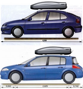

Tak na szybko porównanie sylwetki M1 vs M2. Na dachu thule atlantis 600 (190cm).
M2 ma zdecydowanie dłuższy dach. Dlatego wydaje mi się że nie ma sensu zakładać do M1 boxa dłuższego niż 190.
