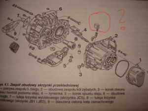

trzeba wyjąć czujnik prędkości ze skrzyni
Czy ten czujnik to to:
A gdzie znajdę ten czujnik?
Dostępny jest spod maski, dokładnie go nie wskażę bo nie ja go wyjmowałem, wtyczka jest chyba otoczona sprężynką. Na zdjęciu, które jest wyżej nie ma tego czujnika. Jak będę miał dostęp do dialogysa (wtorek) to postaram się pomóc, tylko proszę przypomnieć.
