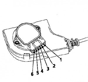

Po wciśnięciu hamulca idzie sygnał do pompy paliwa i pompa przestaje podawać pełną dawkę paliwa (a może i odcina paliwo) - dodatkowe hamowanie silnikiem. Może problem leży w elektronicznym nastawniku pompy paliwa?
Prawdopodobnie uszkodzeniu uległ przełącznik położenia pedału gazu. Informuje on komputer wtrysku, że noga jest zdjęta z pedału gazu. Przy puszczonym pedale gazu powinny być zwarte styki 1-6 w potencjometrze sterowanym linką gazu.
Gdy naciskasz hamulec, są zwierane styki w przełączniku przy hamulcu i oprócz zaświecenia świateł stopu, informację o hamowaniu otrzymuje komputert wtrysku. A skoro wie, że hamujesz to sprowadza silnik do obrotów biegu jałowego.
