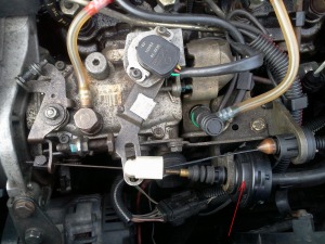

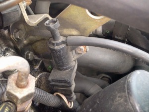

Sprawdzałem dziś to cięgno które jest sterowane linką i zaworem podciśnieniowym. Mimo, że silnik ciepły to linka naparta a cięgno lekko przesunięte. Po zdjęciu wężyka podciśnienia dźwignia się cofnęła i autko lekko spadło z obrotów. Czy to może być przyczyną dużego zużycia paliwa :) Jak sprawdzić ten zawór :P
Dziś zamieniłem zawór ale efekt słaby. Co steruje zaworem na zdjęciu:?: czujnik od wody czy coś innego:?: Chodzi o to, że linka zaznaczona na czerwono cały czas jest napięta co ma wpływ na obroty. Może to jest przyczyną większego zużycia paliwa:?:
Widzę, że nikt nie chce lub nie umie mi pomóc :) dziś sprawdziłem napięcie na elektrozaworze od pompy i coś mało bo tylko 8,23 V. W miarę jak silnik zwiększał swoją temperaturę to napięcie spadało. Sprawdzałem i chyba jest za to odpowiedzialny biały czujnik w termostacie. Może jednak ktoś wie coś na temat sterowania tego elektrozaworu.
