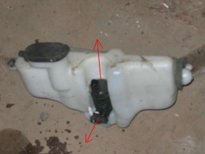

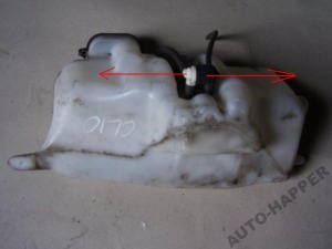

Miałem to samo w Clio. Jeżeli silniczek jest taki sam to naprawa jest prosta. To jest jedna pompka działająca raz w prawo a raz w lewo.Trzeba wyjąć pompkę ( tam jest taki właśnie zaworek). Raz przesuwa się zakrywając wylot na tył a raz na przód. To jest tylko wciśnięte więc łatwo wyjąć. Jak się rozbierze to złącze które jest spięte z silniczkiem to w środku jest taki suwak który się zaciął. Naprawiałem już to ale nie mam fotek z naprawy :)
Na zdjęciach widać jak to wygląda. 1. Wyjąć pompkę ze zbiorniczka. 2. Wyjąć złącze z pompki ( to białe jest na tył) 3. Rozdzielić oba złącza (przód - tył) 4. Wyczyścić zaworek i gniazdo. 5. Złożyć w odwrotnej kolejności i włożyć pompkę do zbiorniczka.
