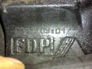

Witam, poszła mi uszczelka pod głowicą i czeka mnie mechanik. Chciałem zapytać czy koś wie jaki zestaw uszczelek muszę kupić, jaki rozrząd ( jaki pasek, ilość zębów itd.) i jakie ewentualne części są do wymiany żeby mechanik nie zrobił mnie na ciemno. Silnik jaki mam to 1,9 dti czy tdi ( 68kW ) sam już nie wiem auto z 1997r z klimą.
Dziękuję i pozdrawiam
Tak pompa wtryskowa jest na pasku, a na bocznych listwach jest napisane RT a na drugiej 1,9 dT ale co do modelu lub nazwy silnika to nie wiem. A czy w tej sytuacji jest potrzebne szlifowanie zaworów i coś tam z głowicą trzeba zrobić tylko nie zrozumiałem faceta :)

Już wiem jaki jest silnik w moim scenicu :) a jest tam zamontowany F8T. Jeszcze parę dni i autko powroci na drogi :)
