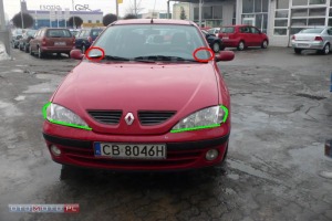

Czerwona: słabo spasowany przód, klapa tył odstaje.
Zaskoczę Was, ciemne wnętrze i lakierowany przycisk w tylnej klapie to szczegóły charakteryzujące meganki htb/coupe z 2002 roku, więc to jest ok.
Kombi ładniejsze, mogło mieć wymienioną szybę z przodu bo nie widać naklejek z informacją o poduszkach (czerwona wyżej ma). Sądząc po fotelu kierowcy przebieg może być trochę większy, niby jest książka... W związku z tym że to jednak auto użytkowe trzeba się liczyć że tył swoje już przewiózł i trzeba sprawdzić belkę. Ale szybciej bym pojechał obejrzeć tego kabanosa niż tą czerwoną.

Co do czerwonej. Oglądałem ją na szybko tylko z zewnątrz (miałem dosłownie 5 minut) i wygląda to tak jak by nie miała domkniętej klapy. Ale zaznaczam, że to moje laickie podejrzenie (pewnie mylne).
Jako, że już wyżej pisałem jestem laikiem jeżeli chodzi o auta :) to jak byś mógł przybliżyć co nie tak jest z przodem? Gdzie bacznie się przyjrzeć.

Czerwona Megi stoi w salonie - nie wiem czy zostawiona w rozliczeniu, nie wiem na ile dealer pozwala sobie na szemranej sprzedaży. Miałem nadzieję, że to ciut większy gwarant niż typowy handlarz. Z drugiej strony Wasze typy nie nastrajają optymistycznie. Do tego szybkie pytanie - lusterka ma podobno elektryczne - czy w drzwiach nie powinien znajdować się joystick to sterowania? Echhh.. i ten przebieg - też taki jakoś kombinowany, tak jak by brakło 1 z przodu.

Czerwona lusterka ma manualne. Przycisk od klapy jest taki jak powinien być - tu jest ok. Nie podoba mi się, że nie ma zdjęć spod maski, ani przy tej czerwonej, ani srebrnej. Jakbym miał oglądać obie to najpierw bym pojechał do tej srebrnej.
Na zdjęciu masz zaznaczone gdzie powinny być informacje o poduszkach (na czerwono), na zielono szpary, które powinny być mniej więcej równe. Maska po otwarciu powinna pstryknąć i odskoczyć do góry - trudno to wyregulować po dzwonku.

Jutro albo pojutrze tak czy siak znajdę chwilę czasu i podejdę do czerwonego zobaczyć go - stoi jakieś 400m od miejsca mojej pracy :) wiele nie stracę. Sprawdzę maskę, szczeliny przy lampach i tył. Postaram się o jakieś zdjęcia komory silnika w miarę możliwości. Przynajmniej wiem na co patrzeć, na co zwrócić uwagę i już. Co prawda ostudziłeś mój zapał już o jakieś 90% ale może to co napisze pomoże komuś innemu, który będzie się jej przyglądał.
