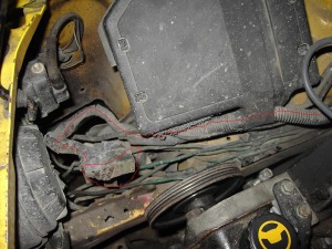

idzie firmowo w wiązce tej na zdjęciu nr4 ??
na 4 zdjęciu dodatkowo zaznaczone wtyczka (wielo-wtykowa), zaślepiona izolacją, do czego to może być?

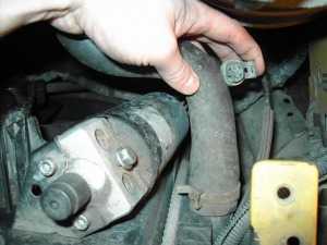

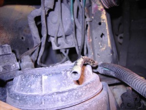

po za tym znalazłem jakiś wężyk, zdjęcie 3 wygląda na pusty w środku, przy przedniej prawej lampie, tak myślę czy może też idzie do filtra węglowego par paliwa którego w ogóle nie mam ?? jakieś inne pomysły ??
jest jeszcze jakaś wtyczka z lewej strony samochodu zdjęcie nr 5, tak samo nie mam

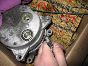

sam kabel od sprężarki na zdjęciu nr 6, jednolity, jednożyłowy? zakończony trochę dziwną wtyczką

Gniazdo na zdjęciu 4 ma prawdopodobnie 6pinów i jest do podwójnej lampy,a zasilanie na sprężarke idzie z tej samej wiązki co do czujnika ciśnienia wspomagania(biały przewód) Wsówka łącząca między pompą klimy,a wspomagania,tak przynajmniej jest u mnie,raczej fabrycznie ;-)
