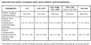

Dla Meggi II strona 12A-1 w 364-Megane-1 Dialogys'a podaje ze dla paliwa E95 dla silnika K4J 730 punktem kontrolnym emisji spalin jest praca na biegu jałowym przy v=750obr/min ( +/-50) a dla K4M 760 przy 700obr/min(+/-40). Stąd mam informację że prawidłowe obroty na biegu jałowym powinny się zawierać od 700-800 dla K4J a 660-740 dla K4M (co nie znaczy że maja się prawo huśtać w podanym zakresie ! ) ;-)
Diesel : strona 13B-1 podaje - obroty jałowe 825obr/min +/-50.
