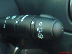

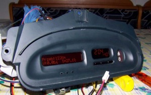

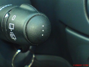

Witam szanowne grono, również posiadam Megi I ph2 wersja Authentique, chciałbym sie dopytać co trzeba zrobić, aby był w niej komputer pokładowy, czy wystarczy:
- zmienić manetkę od wycieraczek na tę z wersja z kompem pokładowym (bo np. w tym nie zamontowali styków)
- zmienić wyświetlacz (licznik)
czy jest to o wiele większa rzeźba i trzeba wymienić główny komputer pod maska ?
Manetkę na czas testów można zapewne zastąpić kabelkiem (lub jakimś mikrostykiem) natomiast jak rozpoznać, że licznik ma wbudowany komputer ?
No i faktycznie problem będzie ze stwierdzeniem czy wiązka przewodów dochodząca do obecnie zainstalowanego licznika zawiera potrzebną ilość przewodów ?
Pewnie z odpowiedziami na te pytania będzie bardzo ciężko bo raczej wątpie, żeby komuś chciało sie rozbierać ....
