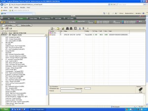

Kto mi wytłumaczy ten błąd albo wskaże, gdzie rozwiązania szukać ?
