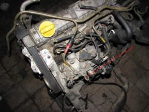

Witam mam bardzo wielki problem ze swoją Meganą. Kupiłem ją 2 dni temu i jest z nią taki problem:
Auto ma jakby bardzo opóźniony zapłon, w ogóle nie ma mocy i jest mocno mułowate tzn. do wzniesień trzeba dwójkować a nawet jedynkować:/ Jest to silnik 1.9 bez turba. W dowodzie jest wbite turbo diesel, dlatego sprawdziłem oznaczenia silnika i są: F8Q 706 na co wygląda że silnik jest od renaulta 19. Pompa wtryskowa jest BOSCHA i ma kod 0460484048 na tej stronce znalazłem że pompa jest do silnika o oznaczeniu F8Q 730 lub F8Q 732:
http://www.iparts.pl/czesc/pompa-wtryskowa...048-233353.html
A do mojego typu silnika przychodzi:
http://www.iparts.pl/auto-czesci/pompa-wtr...046-102803.html
Dodaje zdjęcia jak wygląda moja pompa zamontowana w aucie:
Uploaded with ImageShack.us

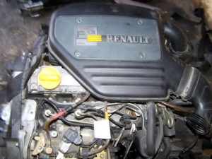

a znalazłem też w sieci jak wygląda ta co ma przychodzić do tego silnika:
http://www.desguacesnaldo.es/product.php?id_product=33
Czy problemy mogą być spowodowane innym modelem pompy? Co tą za elementy zaznaczone na czerwono? To co zaznaczyłem na żółto to taki kliczek który można wciskać<ok> Bardzo proszę o pomoc:-)
Na twoim zdjęciu wygląda mi na jakąś kombinację. Może pompa padła i ktoś założył taką jaka była pod ręką. Trzeba by sprawdzić kąt wtrysku. Jeżeli masz zwykłego diesla (mam taki w clio) to moim zdaniem ta pompa ma winę, że auto nie chodzi tak jak powinno. Czy te objawy występują od początku <ok>
Tak od początku świadomie kupiłem jako uszkodzony bo cały czas myślałem że wymienię pompę wtryskową i jazda ale teraz zastanawiam się jaką w ogóle założyć pompę wtryskową bo po oznaczeniu silnika okazało się że jest od renaulta 19.
