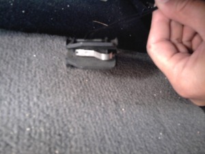

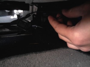

Witam serdecznie koledzy. Ostatnio znalazłem pod siedzeniem kierowcy odczepiony przewód. Szukałem miejsca, gdzie mógł być podczepiony, ale nie mogłem znaleźć. Nie mam też nawet pojęcia od czego on jest, dlatego zwracam się do Was z prośbą o pomoc. Zrobiłem kilka zdjęć ( nie są najlepszej jakości ) ale mam nadzieje, że uda się je rozszyfrować.

to na fotkach to chyba ten sam czujnik z pod fotela, o którym jest w tym temacie:
http://megane.com.pl/topic/30812-megane-ii-phi-czujnik-polozenia-fotela-kierowcy-od-airbagow/
Powinny z niego 2 przewody wychodzić. Fotki faktycznie mało wyraźne ale wydaje mi się, że tylko jeden jest podłączony
Tak jak pisał kol. gojgien wygląda to na czujnik położenia fotela. Decyduje on o stopniu napełnienia poduszki w zależności od odległości fotela od kierownicy. Powinien być wpięty bodajże do lewej prowadnicy w jej środkowej części.

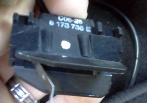

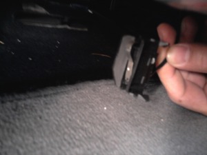

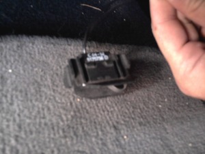

Dziś znalazłem tą wtyczkę przesuwając siedzenie. Znajduje się ona pod siedziskiem i wychodzi z wiązki pod nim . Wygląda jak niekompletna wtyczka bo ma tylko jeden styk .
Przepraszam za jakość zdjęcia , ale mi chyba telefon zadrżał , a na małym wyświetlaczu nie zauważyłem tego faktu.

Prawdopodobnie czujnik położenia fotela, ale dodaj w swoim profilu autko bo nie wiadomo w jakim roczniku i modelu to posiadasz. Było już o tym w innym wątku, ja stawiałem na czujnik podgrzewanego fotela ale inny stwierdzili, ze to czujnik położenia fotela.
