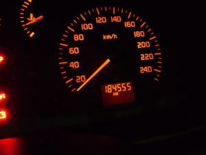

licznik dzienny kilometrów na wyświetlaczu
Gość GazMajster
DCA, ale on nawet nie ma zegarka tam gdzie w kazdej megance, ja bym sie sklanial do teori kolegi GazMajstra, tylko poprostu az nie chce mi sie wierzyc ze cos takiego wypuscili.
Też nie wierzyłem jak to zobaczyłem!!!
musi być jakiś dzyndzel do przełączania - w clio podobnie chyba było i licznik całkowitymi km z km chwilowymi sie zmieniał a zegarek był na stałe
muszą być jakieś dodatkowe przyciski bo w końcu jakoś ten zegar się ustawia....

już mam... w clio było tak, że naciskając przycisk na desce zmieniało się tryb licznik całkowity/dzienny/zegar
skan z instrukcji clio 2 ph2:
[ Dodano: 2007-08-22, 19:07 ]
może masz liczniki od clio wsadzone do meganki??
bronius ma racje - mam clio jako drugi sanmochód - jak depniesz przycisk ustawiania zegarka (raz, krótko) przy włączonym silniku to masz przebieg dzienny. Jak depniesz w momencie pojawienia sie napisu OIL OK to masz kółeczka pokazujące stan oleju. Pewnie w megii masz tak samo. A bodajże na wyłączonym silniku regulujesz zegar.
Sorry że tak długo nie pisałem ale musiałem wyjechać i nie miałem dostępu do neta. :-/
Wielkie dzięki za podpowiedzi i sugestie! Oczywiście okazało się że wystarczy wcisnąć ten "dzyndzel" od zegarka i jest dokladnie tak jak opisał to coolesh.
Dodatkowo jak się dłużej przytrzyma wciśnięty ten dzyndzel to licznik chwilowy się kasuje!
Wielkie dzięki za pomoc i wskazóki. :D
A ja mam Scenic 1.9dci z 2002r i także nie wiem gdzie szukać licznika dziennego. Po zapaleniu silnika pojawia się napis OIL OK, po około 30 sekundach pojawia się całkowity przebieg samochodu. Jak się wciśnie taki dzyngielek w czasie gdy jest napis to pokazuje się poziom oleju (kwadraciki), natomiast po nastepnym przyciśnięciu pojawia się od razu przebieg całkowity i dalsze przyciskanie, przytrzymywanie nic nie zmienia, do zgaszenia silnika wyśiwetla się całkowity przebieg. Dodam że zegarek mam na konsoli środkowej.
Nie wiem jak zobaczyć i skasować przebieg dzienny. Może ktoś podpowie?
