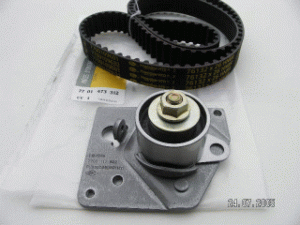

Podaje ceny :
1.ROZRZĄD KPL.ORYGINAŁ RENAULT 1.9 DTI F9Q 7701474446 ( rolka prowadząca , napinacz , pasek ) - 460 zł
2.POMPA WODY RENAULT SKF 86413 - 120 zł
3.KOŁO ROZRZADU WAŁKA RENAULT 7700866844 - 70 zł
4.KOŁO PROWADZĄCE ( te małe od dołu ) L532022010- 100 zł
5.SIMERING 702418 - 20 zł
Całość za czesci 770 zł.Robocizna 230 zł = 1000 zł
Pozatym wymiana oleju :ELF SYNTESE 5W40 5 LITRÓW - 170 zł
TEXACO PŁYN DO CHŁODNIC KONCENTRAT 4 LITRY - 46 zł
Woda destylowana 5 litrów - 5 zł :mrgreen:
Filtr olejowy FIAAM FT 5341 - FILTRON 643/3 - 17 zł
Razem za klamoty 238 zł
Całość zamkneła się w kwocie 1238 zł ale wymienione to co powinno być.
